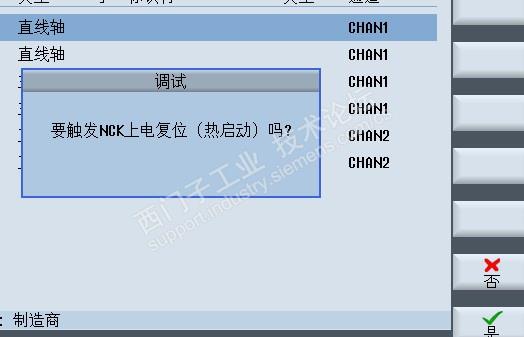

回复:编码器错误,引发的故障 只能断电复位吗?
Analyst
    356
    36
注册时间:2014-06-18
发布于 2016-05-11 12:41:52
9楼
以下是引用407在2016-05-10 14:21:03的发言 >8楼
您说的是指的在NCU上按那个reset小按钮吗? 没试,多谢提醒,下次在有这种情况试试
以下是引用analyst在2016-05-10 10:06:18的发言 >7楼:复位NCK不行吗?
引用7楼详细内容:
复位NCK不行吗?
以下是引用翔宇_王在2016-05-06 14:08:18的发言 >1楼: 这个报警只能断电...
引用1楼详细内容:
 这个报警只能断电复位。
维修一般从简单的和你有的备件换起。一般还是先查线(重点坦克链上的电缆)和换线,因为光栅尺动过后需要激光补偿。
不是,是屏幕上的.
