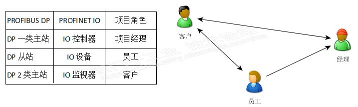

有方案号称是PROFINET技术,那是因为方案中用到了PROFINET相关的产品。还有的说自己PROFINET系统,那是因为使用带有PROFINET功能设备通过网络连接构成了现场总线系统。但不管是什么样的PROFINET,带有PROFINET功能的设备就可以分为IO控制器、IO设备和IO监视器三种设备类型。
PROFINET IO控制器通常是负责控制IO系统的PLC,IO设备通常是传感器或执行器之类的现场设备,IO监视器是运行组态编程工具的平台(PC),也可以是进行网络诊断的工程工具平台。这里你还有疑问:“图中不止这三样设备呀?”是的,这三样是分布式外设所包含的设备类型,其它图标要么属于网络连接设备,要么属于普通IT设备,要么从某些功能角度上讲也属于上述三种类型。熟悉现场总线的诸位工程师可以类比一下PROFIBUS DP帮助理解。
即使不熟悉现场总线的哥们儿也没有关系,我们可以通过另外的方法帮助理解:一个PROFINET IO系统好比是一个项目,项目中有诸多角色,但大致上将会有以下三个角色经常会“出镜”,这就是项目经理、员工和客户,他们之间也会产生诸多的联系。
客户会提出项目要求(Parameters),不定期的询问进度情况(status),随时提出一些意见(system diagnosis);
项目经理将任务分配给不同的员工(Configuration),定期获得员工反馈,修正原来不太合适的计划(Process data),并且交给员工执行,处理一些棘手的问题,通过这些方法保证项目进度;
员工就像是项目的传感器好与执行器,将项目情况定时汇报给项目经理(Input),并执行项目经理的各种指示(Output),遇到自己处理不了的麻烦事情要即使上报(Alarm)给项目经理。
