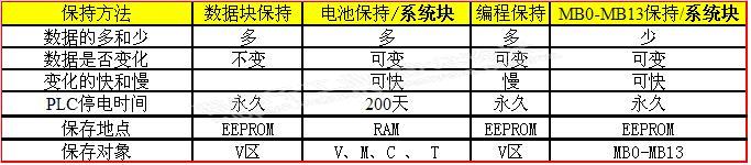

回复:S7-200究竟可以将几个字节的数据保存在永久寄存器中

我在论坛里发过这个表,再发一次。
