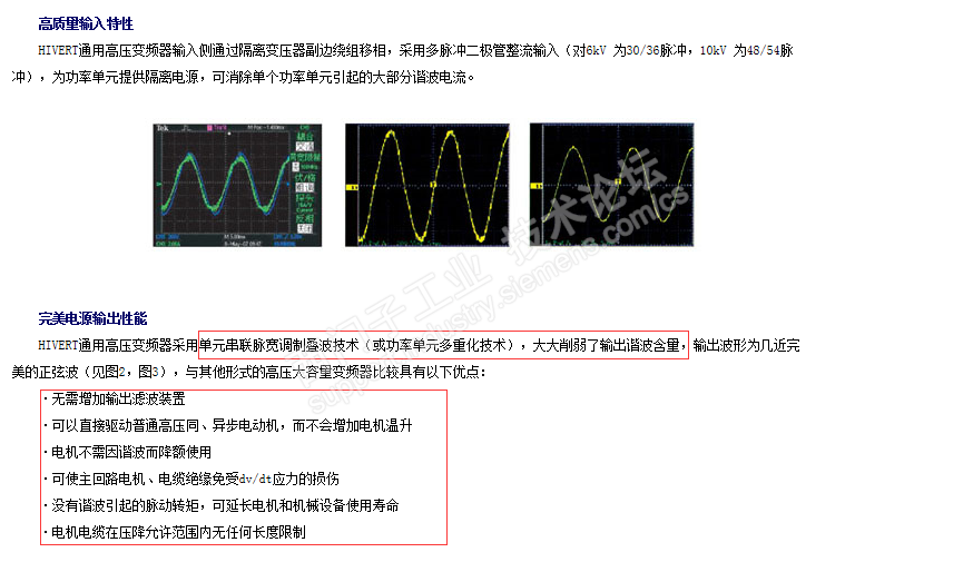

以下是引用lxm650在2016-05-11 21:30:50的发言 >8楼
你说的这些都是多电平的。
以合康为例:
以下是引用南山飞雪在2016-05-11 21:13:00的发言 >7楼:看这个公式:8组×72...
引用7楼详细内容:
看这个公式:8组×720V/组×1.732近似等于10KV,这就是经济型的高压变频方案。西门子,合康,利德华福等都做,国产品牌约300-400元/KW。
以下是引用lxm650在2016-05-11 17:47:13的发言 >6楼:楼主10KV的电压,...
引用6楼详细内容:
楼主10KV的电压,不是多电平的做不到,所以必须是多电平的。多电平和高不高级没什么关系。我们这改了10多台了,不需要换电机。
以下是引用南山飞雪在2016-05-11 16:53:40的发言 >5楼:风机泵类用的没那...
引用5楼详细内容:
风机泵类用的没那么高级,最简单的高压交直交变频器。
以下是引用lxm650在2016-05-11 12:44:13的发言 >1楼:高压变频器一般都...
引用1楼详细内容:
高压变频器一般都是多电平的,可以直接使用,不需要更换电机。
我始终认为采用移相变压器可以实现进线无谐波,但输出电压是调制波,串联的8个单元的IGBT同时开同时关,才能保证形成回路,电流是正弦波可以理解,电压是正弦波的观点我一时还接受不了。请教一个问题,我们要换一台变压器,副边共24个线圈,那就是说连接24个功率组件必须一一对应,绝对不能接错了,对吗?
