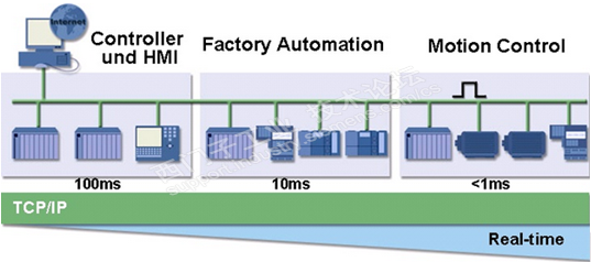

    PROFINET IO系统的实时性就是指当有一个外部事件发生时,从输入信号到传输、到控制器处理、再到输出信号给外设,这个过程需要的时间必须在工厂自动化的要求范围内。而这个过程需要的时间称为响应时间,包括传输过程需要的时间和处理过程需要的时间,分别为总线刷新时间和PLC程序循环扫描时间。所以从通信角度讲,只有总线刷新时间是通信所决定的,也就是说在同样的PLC处理速度下,如果能减少总线刷新时间,就能减少系统响应时间,从而提高系统实时性。
    PROFINET为了满足不同场合对系统实时性的要求,从响应时间的角度定性的区分出三种类型的通信——非实时、实时、等时实时,下图是大多数介绍PROFINET资料上都有的,三种自动化控制场合对系统响应时间的要求。
