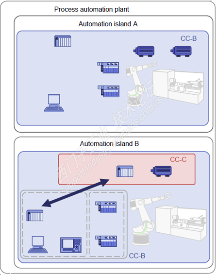

    言归正传,在选好的设备后还需要考虑位置布局,功能进行分组。
    位置布局通常是根据邻近布局的原则。熟悉项目概要、生产线电气原理图、布局图。每个设备和组件需要合理摆放,例如可以根据以下条件考虑设备布局和位置摆放:
1.  IO控制器应该使用单独的交换机连接,离IO设备尽量近一点;
2.  远程IO设备摆放位置应该靠近现场,或者离控制柜远一些;
3.  控制面板最好能靠近现场,而显示面板则最好能离现场远一些,从而实现远程监控。
    摆放好设备后需要功能分组,就是根据功能范围的不同进行分类,这样可以保证设备具有互操作性,这也是从一致性类别的角度划分范围。从这一点可以看出“物以类聚,人以群分”的道理在工控行业也是适用的嘛!
    经过本章的讲述,大家也许会有一个感觉——PROFINET太灵活了,可以按照不同条件分成许多种类别,满足不同层次的控制要求和通信需要。这同时也印证了PROFINET的全面,也是能够实现“一网到底”的原因,所以说PROFINET的特点概况来说应该是全面性和灵活性。其实这个特点与西门子工业数字化、菲尼克斯电气公司的特点倒有点一脉相承的感觉,就是都是拥有涵盖整个工业自动化各个方面的产品,都能够提供灵活的、客户化定制的技术方案,满足整个工厂自动化网络的各个层次。
    根据以上条件选好PROFINET设备后,自动化工厂就是如下图所示。可以看出现场有两条生产线有以下以下特征:
1.      A生产线由一个PROFINET IO系统组成,组成了一个一致性类别B的区域,有IO控制器和IO监视器各一个,有IO设备若干;
2.      B生产线由两个PROFINET IO系统组成,其中一个选择了一致性类别B的设备,包括监视器和控制面板,另一个系统组成了一致性类别C的区域;
3.      对于生产线B中的两个控制器,两者之间还需要一些通信配合,两条生产线各自作为一个自动化信息岛,有数据需要交互,就是前面提及的PROFINET CBA通信;
4.      生产线控制系统通信作为现场层,与控制层、管理层也有数据传输。
