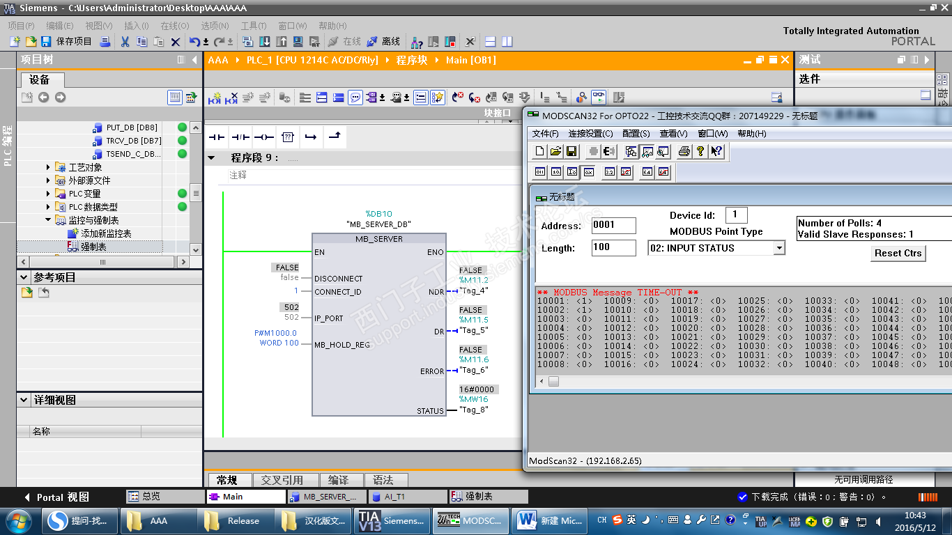

为什么MB_SERVER读1次失败4次一直循环,status为80C3
Noahs Ark
    15
注册时间:2015-09-08
670
2016-05-12 15:29:26
S7-1200,博途V13 SP1,用的MB_SERVER_DB,配置如图

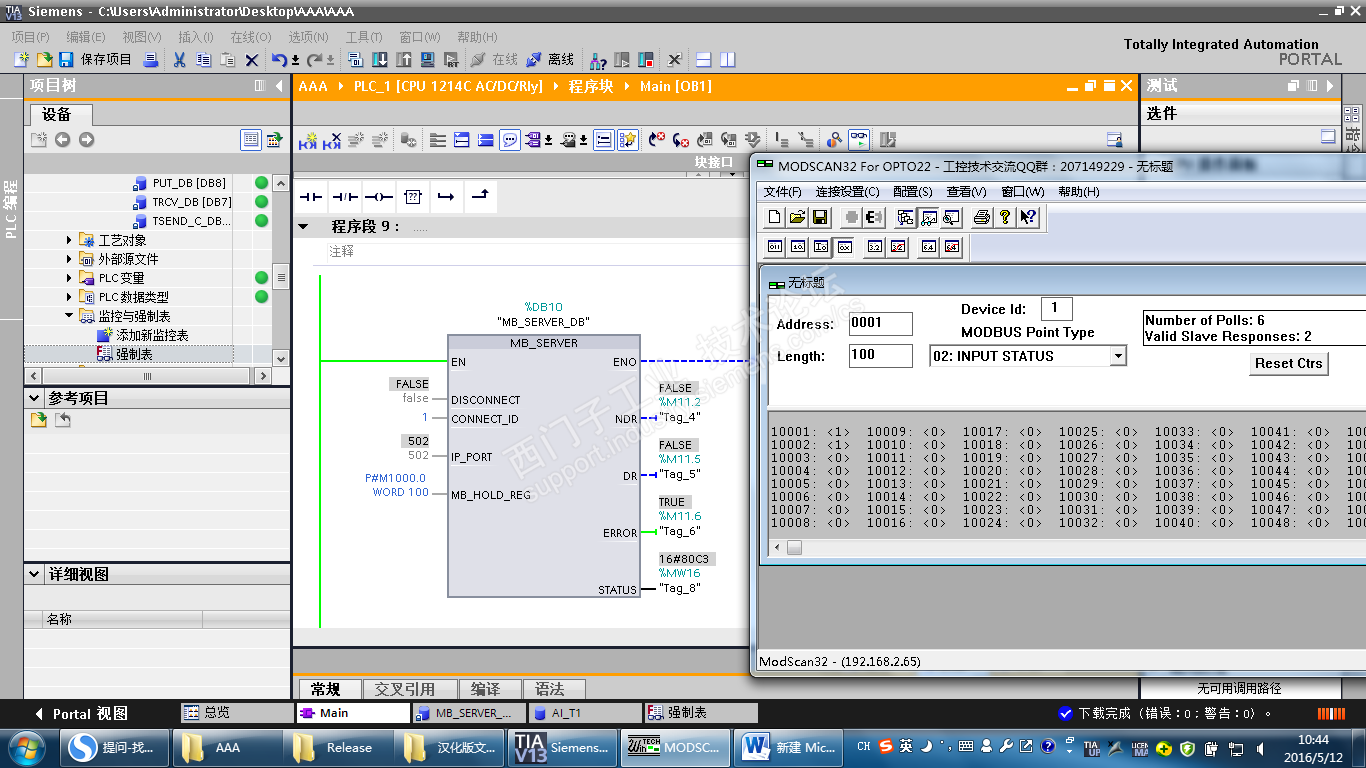

用MODSCAN测试,连接成功后的第一次读数据能读成功,但是error会被置1,status为80C3
读的第2次到第4次都失败,MODSCAN显示超时,但是第4次error会变成0,status也变为0000
第5次读就又会成功,然后error会被置1,status为80C3
然后一直循环
F1帮助里status的说明还没写80C3是什么意思
每次读都是这样,而且固定次数,我100MS读1次需要失败4次,10S读一次也是需要失败4次
这是什么原因呢?
