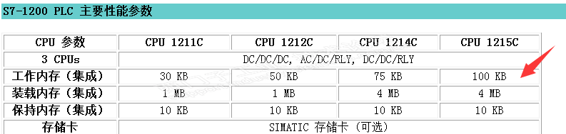

快不够用了?说明您的程序很庞大啊,好久没用博图了,但是参照stp7的操作,应该在博图中打开硬件配置 在线后 能看到 程序使用情况的 地方 有‘压缩’(或者应该理解为RAM整理吧),但是估计可压榨的空间不大。
另外您可以试试选用1215C,这是2013年的样本,估计现在新的1200工作存储区更大了。
别的方法还不太清楚,您在看看有没有高人的回答。
