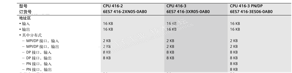

回复:416CPU的两个DP 分别能接多少模块,地址空间总数是多少?

 参看附件
