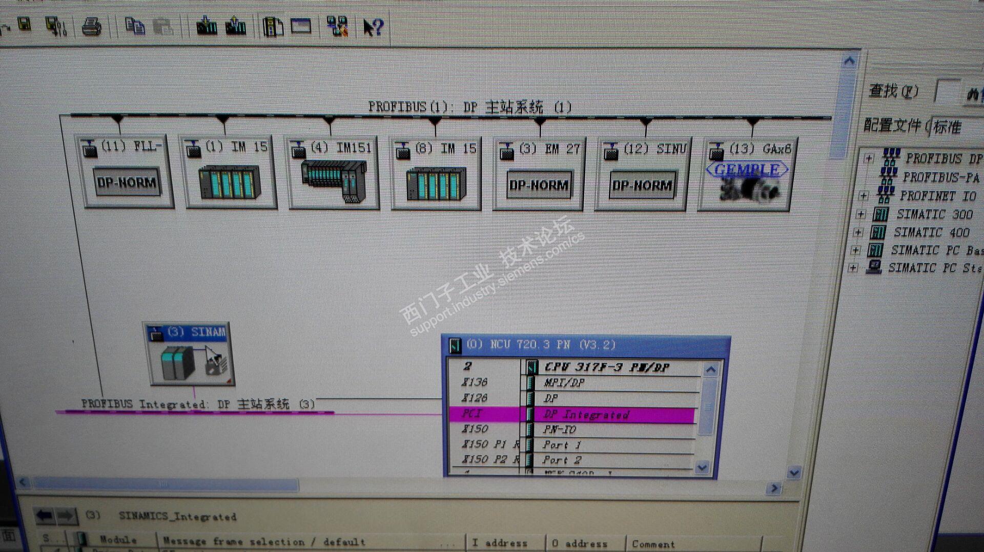

以下是引用wangzongyu在2016-05-14 10:50:29的发言 >11楼
硬件组态,现在机床是正常的,突然出现报警
25201 轴Z伺服故障
 25201 轴U伺服故障
 207841  Z取消整流单元运行
 207841  U取消整流单元运行
 2000     PLC运行监控
 810004  停止/中断事件
 428624  DP从机故障 从机257
NUC  RUN闪红灯 stop灯亮  其他模块都是绿灯
原来是840DSL 我看错了,还以为802DSL。
修改OB86 当DP故障不停止PLC 然后再做个报警出来复位通道 然后看看到底哪个站出问题
