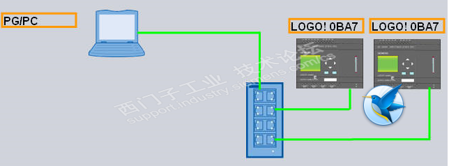

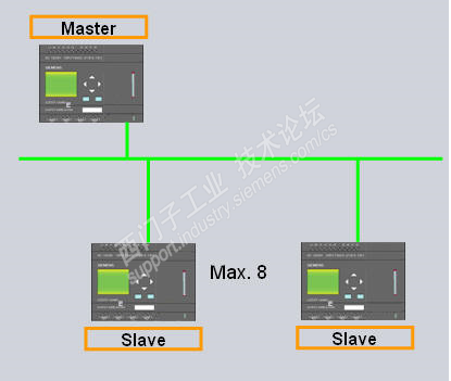

 LOGO! v8最多支持24 个数字量输入、8 个模拟量输入、20 个数字量输出和8 个模拟量输出。
LOGO! 模块之间可以支持1+8个通讯(即9个LOGO1模块之间的通讯)LOGO 之间的以太网通讯分两种:
1.主从通讯:
只有主站包含程序。
从站不执行自己的程序,只需要设置为从站模式;设置从站和主站的IP地址。
2.S7-通讯:
通讯双方各自执行程序
通讯为服务器-客户端结构,需要在软件中组态
组态交换的数据
LOGO!V8可以通过 WINCC 对多个 LOGO 进行数据读取吗 ?
可以的,需要PC ACCESS软件作为中间桥梁来与WINCC进行数据读写与交换。
楼主可参考这个学习视频,
以太网通讯- LOGO! 与 WinCC - LOGO在线学习30/30
http://www.ad.siemens.com.cn/service/elearning/cn/Course.aspx?CourseID=747
