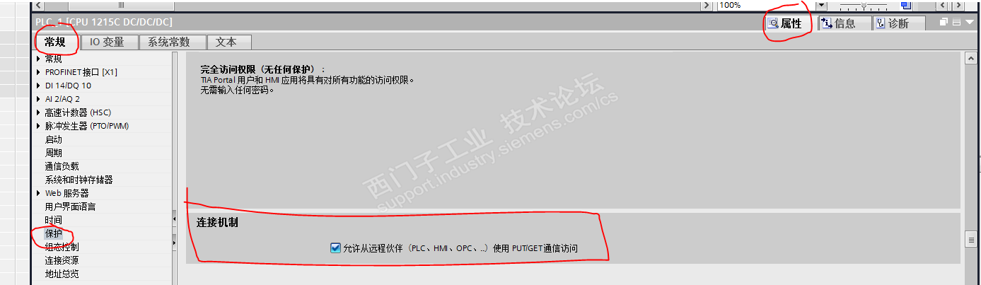

   本人最近使用TIA protal 编写的 S7-1200的程序,但是用的触摸屏是pro-face的,两者连接的方式是以太网的方式连接的,设置方法与注意事项如下:
   1)PLC与触摸屏的连接方式设置为“以太网”连接。
   2)PLC与触摸屏的IP地址要设置在同一网段。
   3)最重要的一步:在 TIA protal软件中一定要勾选的项,否则的话连接不上。如下图所示:
   希望对各位有帮助。
