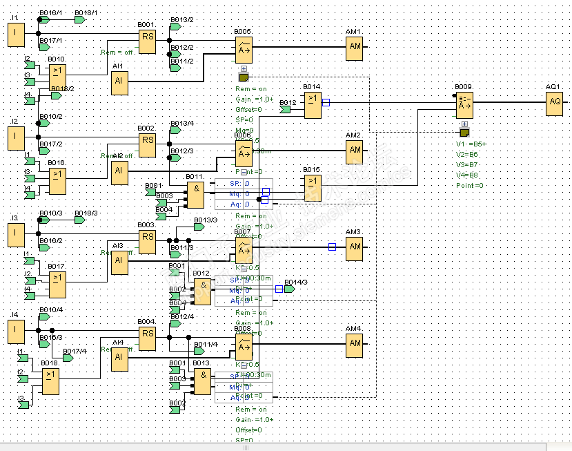

以下是引用高山孤影在2016-05-16 15:05:54的发言 >3楼
是用AQ1输出四路信号去控制4路电动阀门开度吗?不可以的。四个阀门做不到同步的,因为四个阀门属于离散性的,参数各有偏差。
四个RS触发器在选择PI控制器的同时,需要选择模拟量多路复用器(有四个输入模拟量可以引用)的控制端的0和1的状态,借以控制选择的是哪路PI控制器,多路复用器输出至AQ1即可。
给你一个多路复用器选择多路模拟量控制的例子:
   晚上好!
   能再请问一个问题,哪我是通过 WINCC 组态软件或是屏中设置 4 个温度控制选择给 LOGO ,这样的话 LOGO 这边如何做与屏的 连接 ,因为原来从没有使用过屏与 LOGO 连接,是与 LOGO 中的 M  点指定连接还是别的?
   如 四个 温度选择对应四个控制 PID ,这里的 PID 输入的模拟量使用什么变量给它? 能给个 QQ 联系? 我的 Q:471373001
