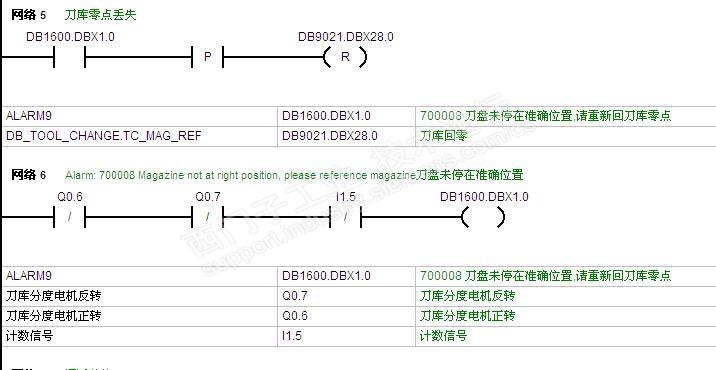

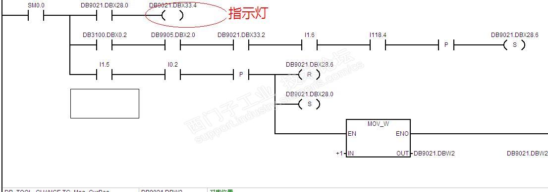

一台828D的立加,刀库回零指示灯在回零后点亮,关机再开机就灭了,程序中就一个复位点,在复位点上并联一个M的置位点,开机监控,发现置位点并没有被置位,说明指示灯并不是被前面的条件复位了,但是在复位回路里串联一个SM0.0的常闭点,指示灯每次关机再开机又都正常,请问这是怎么回事。(交叉引用没有发现其它复位回路,也没有置位与线圈输出混用)
语法上没有问题,并且之前机床也基本正常,只是偶尔会出现,现在是每次关机再开机就出现,把程序拷贝到另一个系统里,关机再开机指示灯常亮是正常的。
