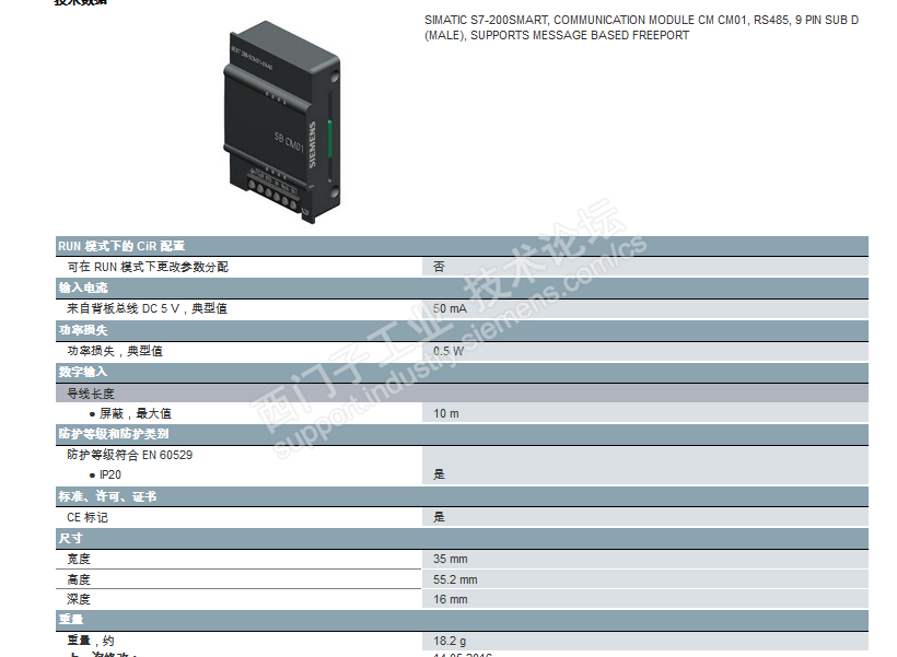

1. 6ES7 288-5CM01-0AA0技术数据见下图
