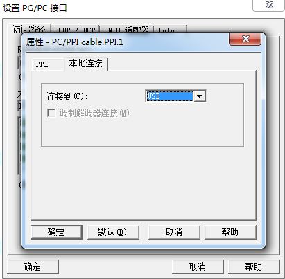

STEP 7 MicroWIN V4.0 SP9使用PC/PPI串口和PLC通讯,但是通讯口默认成USB,无法更改成串口,不知道大家有没有遇到过这个问题。本人试了,造成这个问题的主要原因,是安装了WinCC flexible SMART V3这个软件后,就会产生。之所以装这个软件,是因为用到SMART 700IE V3这款屏。主要装过WinCC flexible SMART V3这个软件,STEP 7 MicroWIN中的串口就无法更改,卸载了也没用,除非重装系统。不知道大家有没有遇到过这个问题,有没有什么好的解决办法?
