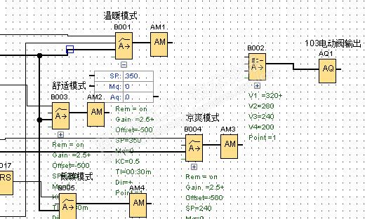

以下是引用mengquanshui在2016-05-17 10:15:06的发言 >
    请问我的 B002 块为什么不能引入 B001, B004,B005 这些块呢 ? 也不能直接连接线,在 B002 块中的属性中也没有找到这个连接到块的功能哪?
    请教这个是如何做连接的? 谢谢
楼主在11楼的描述终于清楚了,甫哥前辈建议“模拟 MUX”功能块用于选择4个不同温度的设定,是合理的,您可以在原程序的基础上做一下修改。
PV的取值放在出水管是合理的,即过程量是最终的出水温度,水路和电路的原理是相通的。
