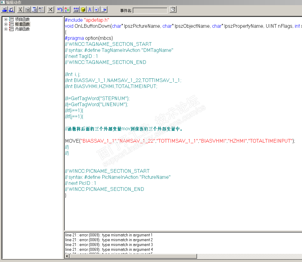

http://www.52plc.net/read.php?tid=6397&fid=52
看这个,你读写的变量多了,一个个的读写,你的电脑就要累死了!
c用SetTagMultiWait和GetTagMultiWait
vbs就用组。

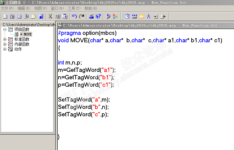

以下是引用jiaoxi在2016-05-17 22:40:40的发言 >:我这个赋值参数有大...
引用详细内容:
我这个赋值参数有大概一千个,一个个地赋值就有大概一千行,代码都超限了。
所以,想设计个函数,一行就可以赋值几个,比如3个,那样代码就不超限了。
我这样建立项目函数的过程是对的吗?
我还是想把这个项目函数的问题解决掉,换了个思路,将外部变量名称直接传给函数,但是脚本里却出现编译错误,这是哪儿错了?
