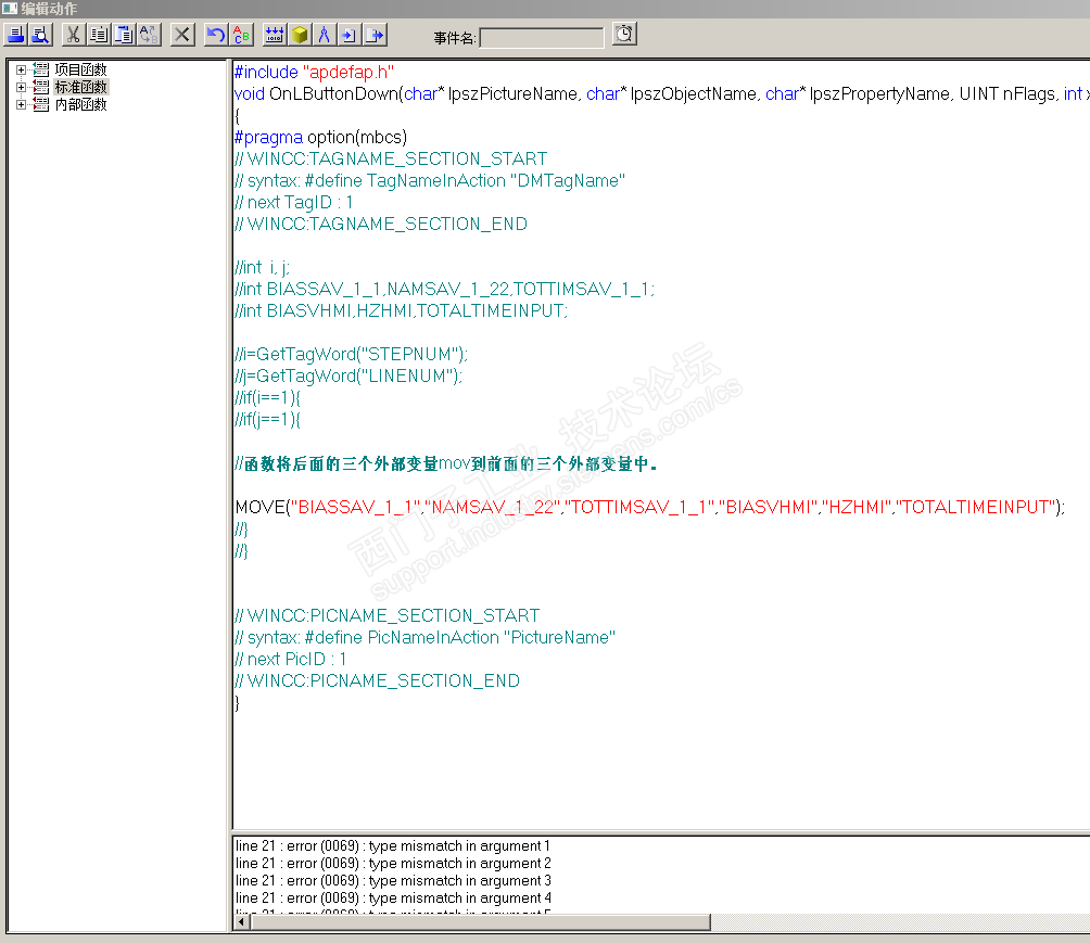

以下是引用城外之人在2016-05-16 08:47:59的发言 >3楼
用项目函数啊。
一个不够,就用几个项目函数。
按钮动作中,分别调用就是了。

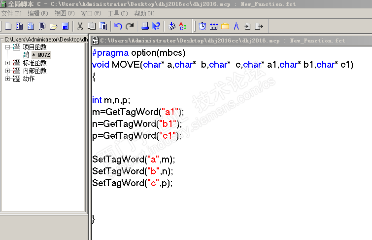

建立了一个项目函数MOVE,将后面3个变量值mov到前面3个变量里。思路是将外部变量名称直接传给函数,由函数处理变量的move,但是脚本里却出现编译错误,这是哪儿错了?
