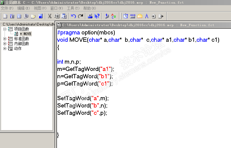

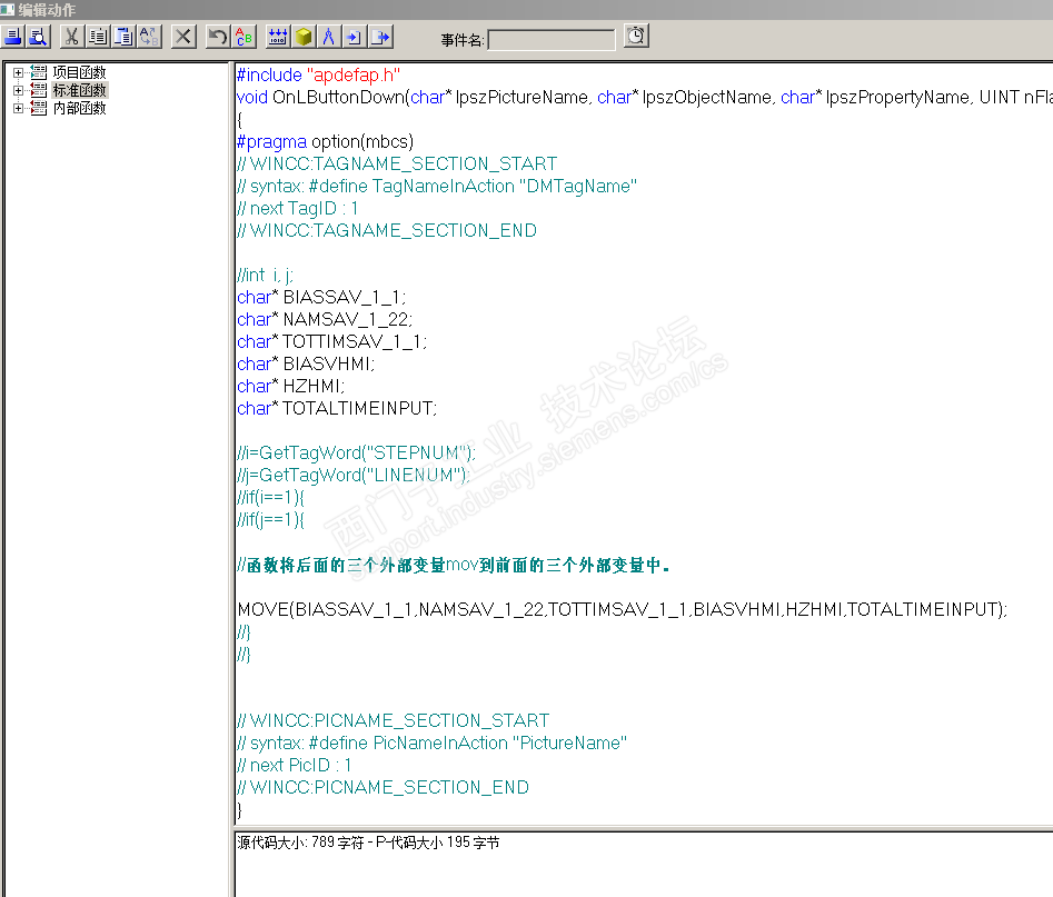

以下是引用youhm在2016-05-18 10:29:00的发言 >15楼
项目函数编译保存了没有,另外形参代入不能用引号,用了引号就不是变量而是字符串常量了。
我就是把这些变量名称作为字符串,传给函数去处理的。
重新定义了下,脚本和函数都编译没错误,但是结果还是没有。
应该怎么做呢?
