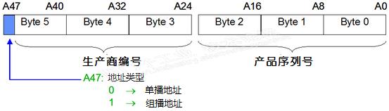

PROFINET IO设备在出厂时没有设备名,只有一个全球唯一的MAC地址,通常不能修改,许多PROFINET设备在外壳上会打印出设备的MAC地址。MAC地址也叫物理地址、硬件地址或链路地址,由网络设备制造商生产时写在硬件内部。MAC地址是48 bit 二进制的地址,可以分为单播地址、多播地址和广播地址。IEEE 的注册管理机构RA负责向厂家分配地址字段的前三个字节(高24位),地址字段中的后三个字节(低24位)由厂家自行指派,称为扩展标识符,另外还有个特殊的地址,即48位全1的广播地址。
    车牌号和车架号的对应关系就有点像是IP地址与MAC地址的对应关系。IP地址就如同车牌号,而MAC地址则好像车架号,甲车既可以挂A车牌,也可以挂B车牌,同样的道理一个节点的IP地址对于网卡是不做要求,基本上什么样的厂家都可以用,也就是说IP地址与MAC地址并不存在着绑定关系。比如,如果一个网卡坏了,可以被更换,而无须取得一个新的IP地址。如果一个IP主机从一个网络移到另一个网络,可以给它一个新的IP地址,而无须换一个新的网卡。
