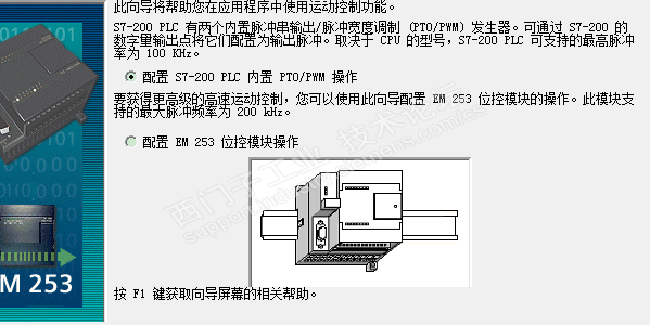

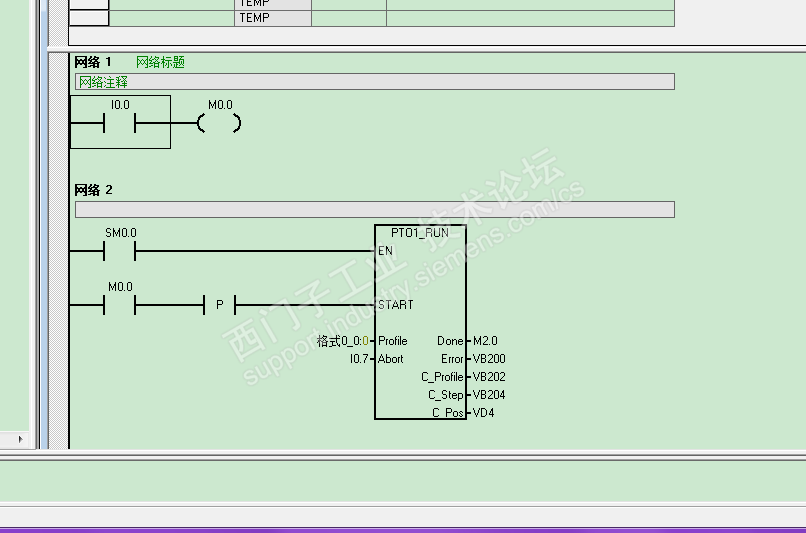

设置如下,运行后Q0.1灯不亮。示波器测不到波形(脉冲速度什么的改成多少都不行),无错误代码,开关为旋转开关
