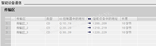

大家好!
我用两台S7-1200组态了 I - Device通讯,但是使用仿真器进行测试,在IO控制器给 智能设备发IO区发送数据,智能设备没有收到,反之亦然,是不是 I-Device不能通过仿真器仿真?
还是因为我组态有问题?
IO控制器的变量表,给 QB10 写入 16#AA
智能设备的变量表 IB200 没有收到 QB10发过来的 AA
