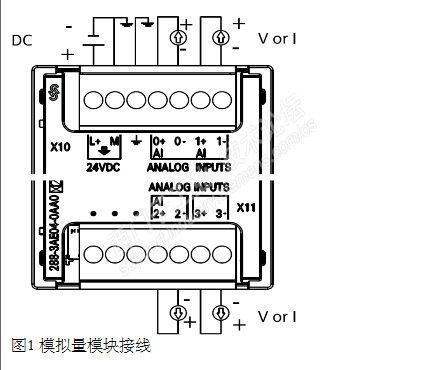

回复:smart200的6ES7 288-3AE08-0AA0模块端子接线图怎么画

接线图可参考288-3AE04-0AA0模块端子接线图
