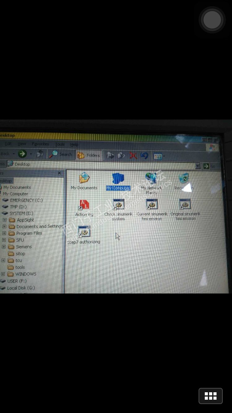

没有吧肯定可以进window桌面的吧,肯定你还没有领悟敲门
以下是引用皮皮猪在2016-05-18 08:36:23的发言 >4楼:菲版,有什么DOS...
引用4楼详细内容:

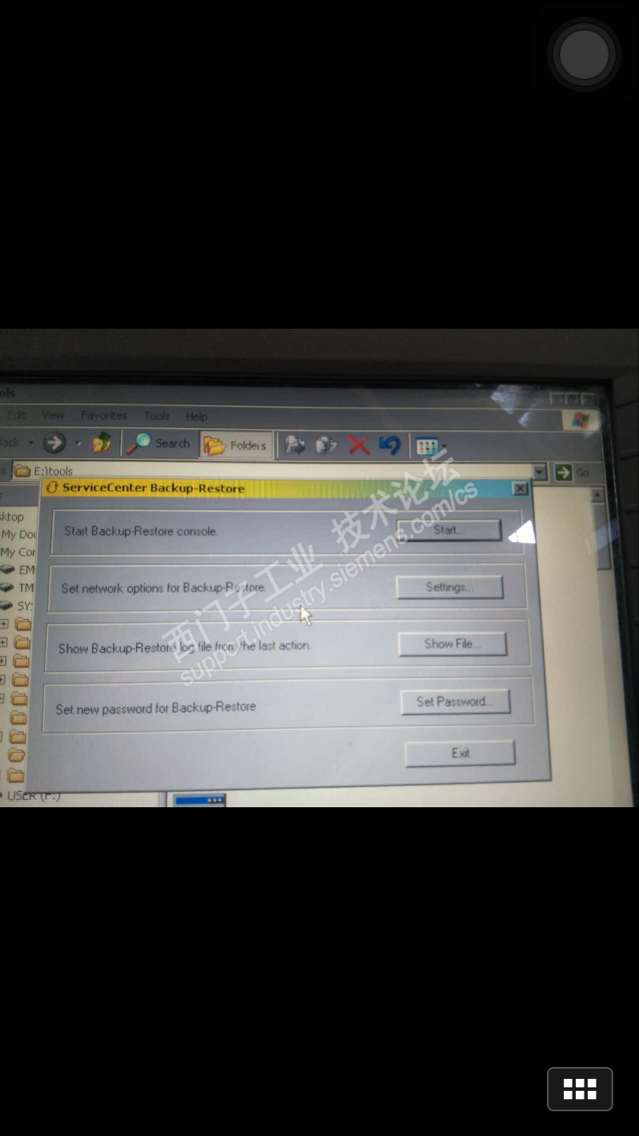

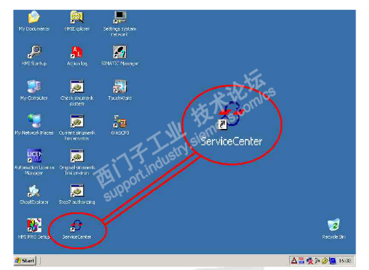

菲版,有什么DOS命令能进啊?“Explorer"能进”我的电脑”!然后“后退”能进啊?待会试下一
以下是引用菲戈在2016-05-18 08:02:22的发言 >2楼:是的就当电脑玩,但...
引用2楼详细内容:
是的就当电脑玩,但是应该肯定能进windows
以下是引用皮皮猪在2016-05-17 16:03:55的发言 >楼主:还是以前那个梗!...
引用楼主详细内容:
还是以前那个梗!开机进入不了Service Center界面,昨天搜了资料,说开机出现HMI且右下角出现版本号时按“3”可以进入Windows界面,这样我就可以直接点击快捷方式看可不可以进入!我试过以后发现开机没有出现版本号的那个界面呀?这个什么情况?还有我准备按菲版@菲戈 说的U盘启动盘GHOST,更改启动盘方式是像普通电脑那样启动时按F12键或者DEL键?
到这一步了!应该是第一项了吧!
