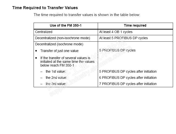

以下是引用runtime在2016-05-19 09:35:45的发言 >11楼
兵哥,锁存读数是最安全的,但是需要处理DI信号的速度,所以你我曾经看过的图纸,那个DI会做一个处理!我试过用OB40读数,OB1读数,还有就是锁存读数,有差别!
我用OB1与OB40计数没有差别,一样一样的,呵呵。
应该是与背景数据块的刷新周期有关。
