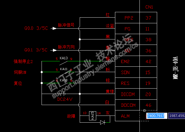

回复:1215CCPU高速脉冲输出接线的问题

参考MR-JE-A手册3-9、3-31这两页,我的接线方式如图所示
