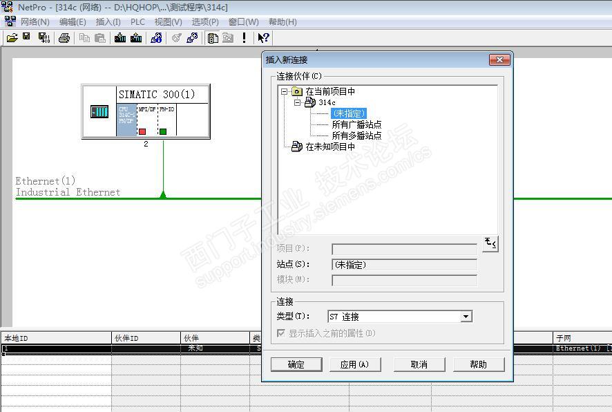

3、打开网络组态视图,选中CPU,右键选择“插入新连接”,
4、连接伙伴选中“(未指定)”,连接类型选中“S7 连接”,点击确定。
5、在下图的伙伴地址栏手动写入200Smart 的IP地址,192.168.1.3,点击“地址详细信息”,伙伴的插槽号修改为1,即本地TSAP为10.02,伙伴的TSAP为03.01,点击确定。

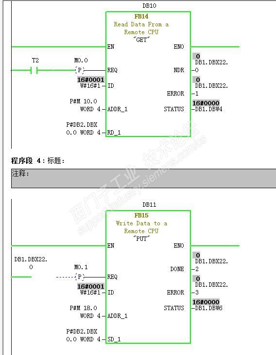

6、新建FB功能块,调用FB14“GET”和FB15“PUT”这两个块,如下图所示,ID为W#16#1,ADDR_1为远程站数据地址,RD_1为本地存放数据地址,编写完成后,将所有程序及硬件下载到PLC中,然后在线监视即可发现数据已经正常传输。
