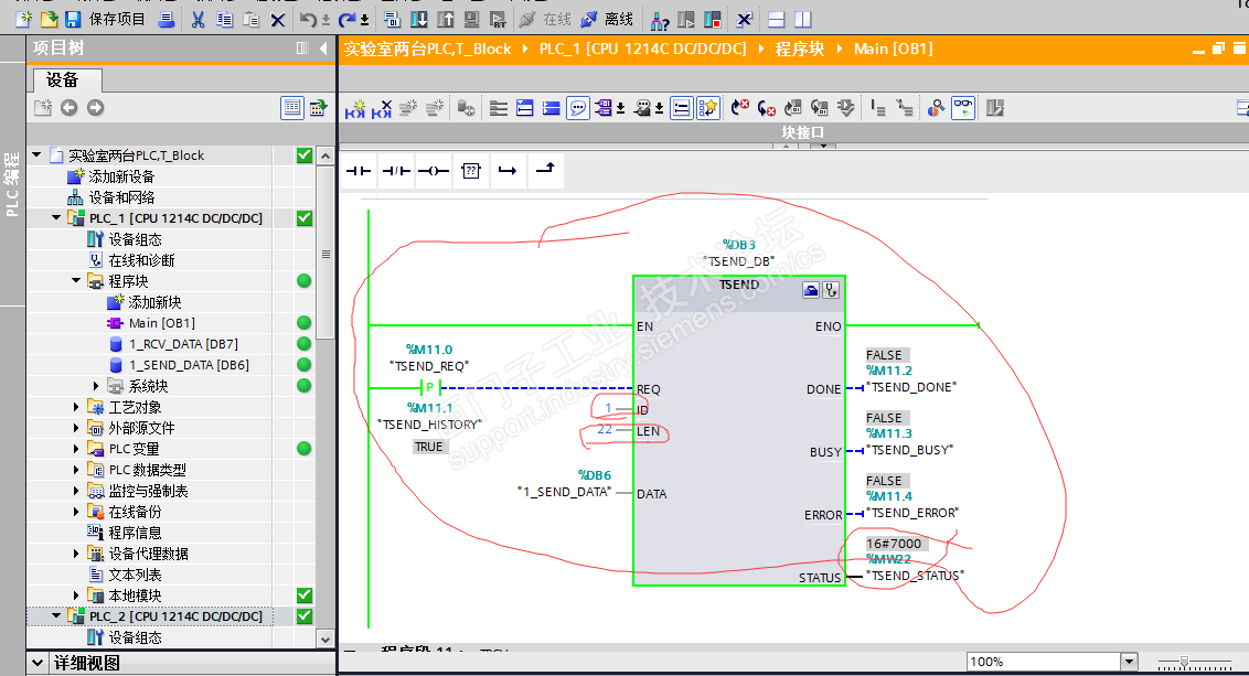

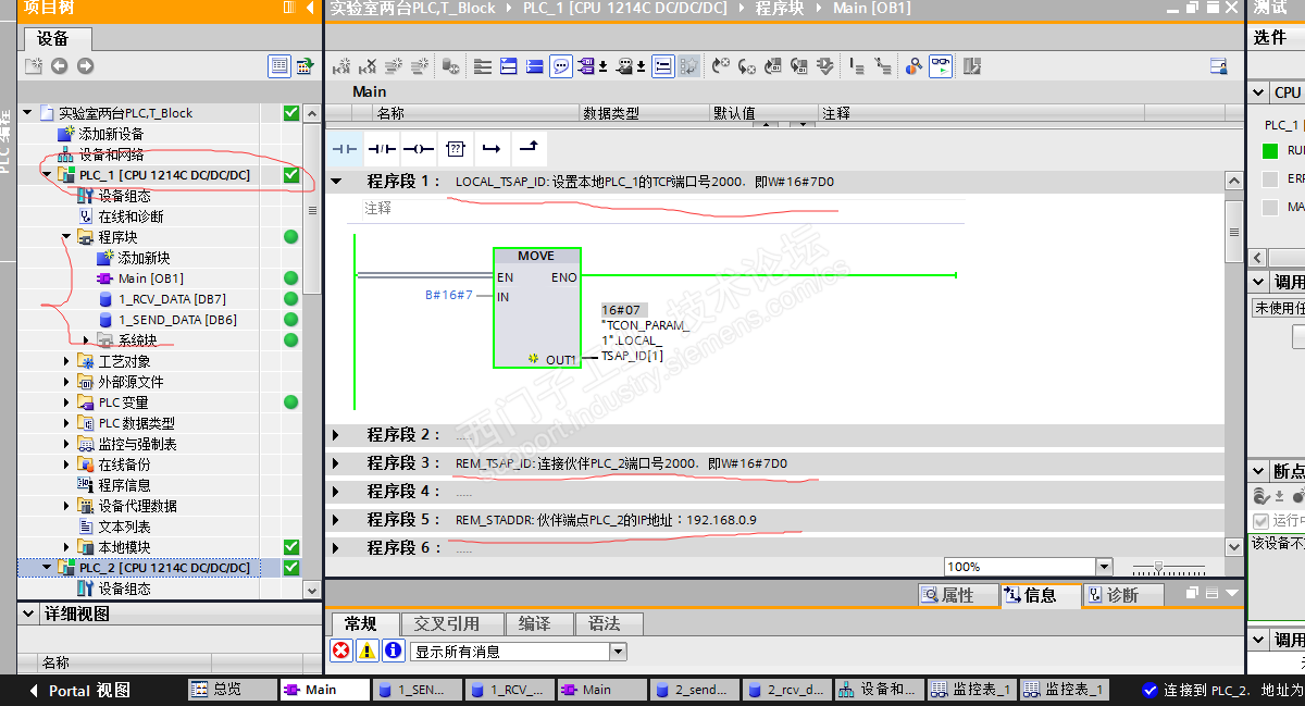

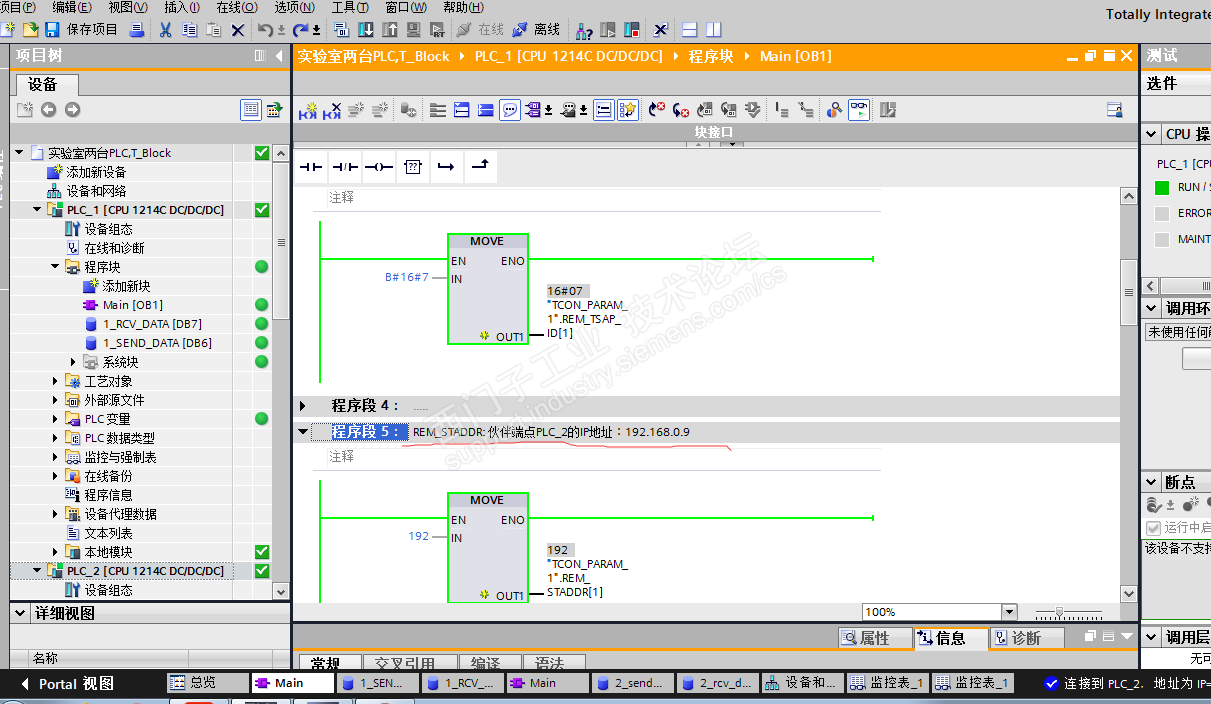

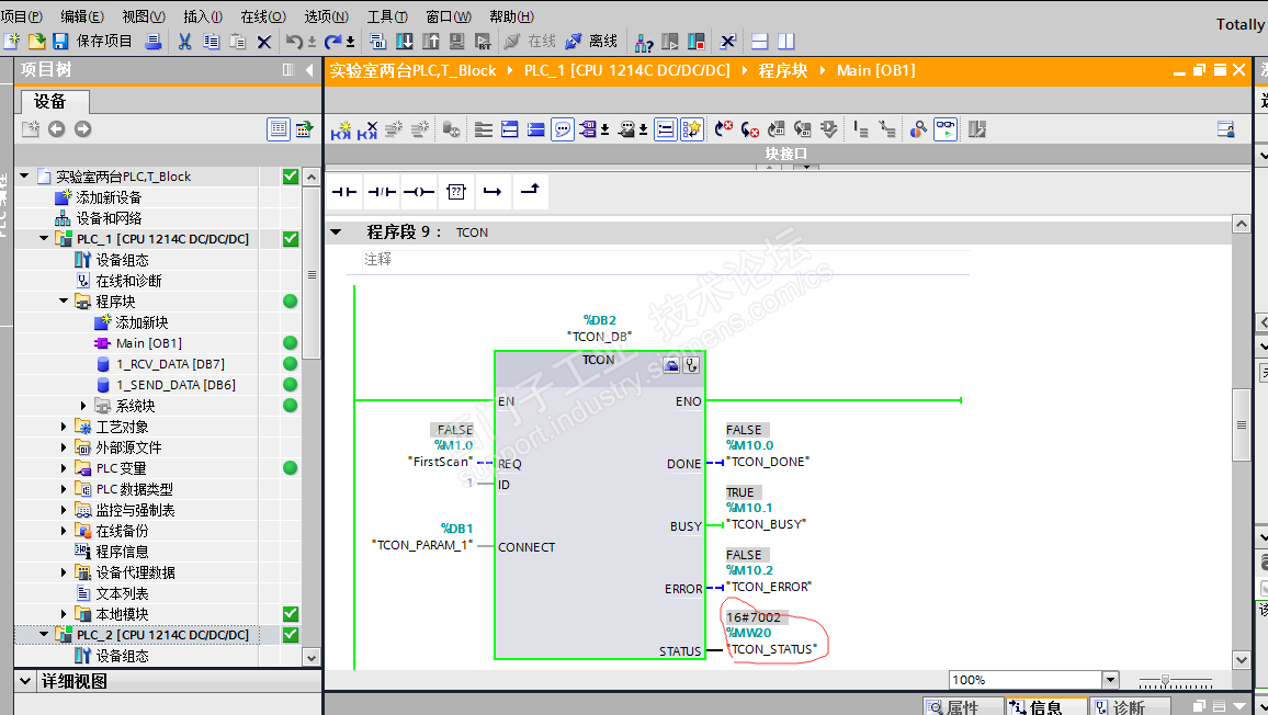

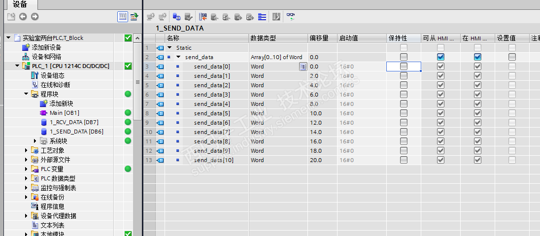

请问下用开放式通信指令即用TCON、TSEND、TRCV指令对两台S7-1200PLC之间进行通信,发送和接受数据,参数应该怎么设置?
