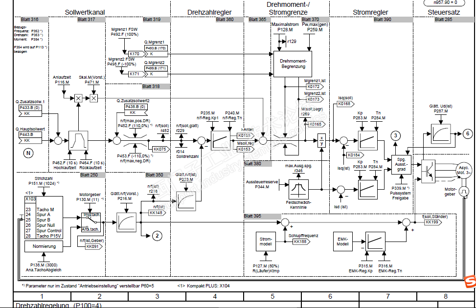

以下是引用老兵在2016-05-20 08:49:08的发言 >
哪主装置还设不设置呢?是两个都设还是只设一个?
楼主那第一张图是从装置的功能图。主装置的功能图:
