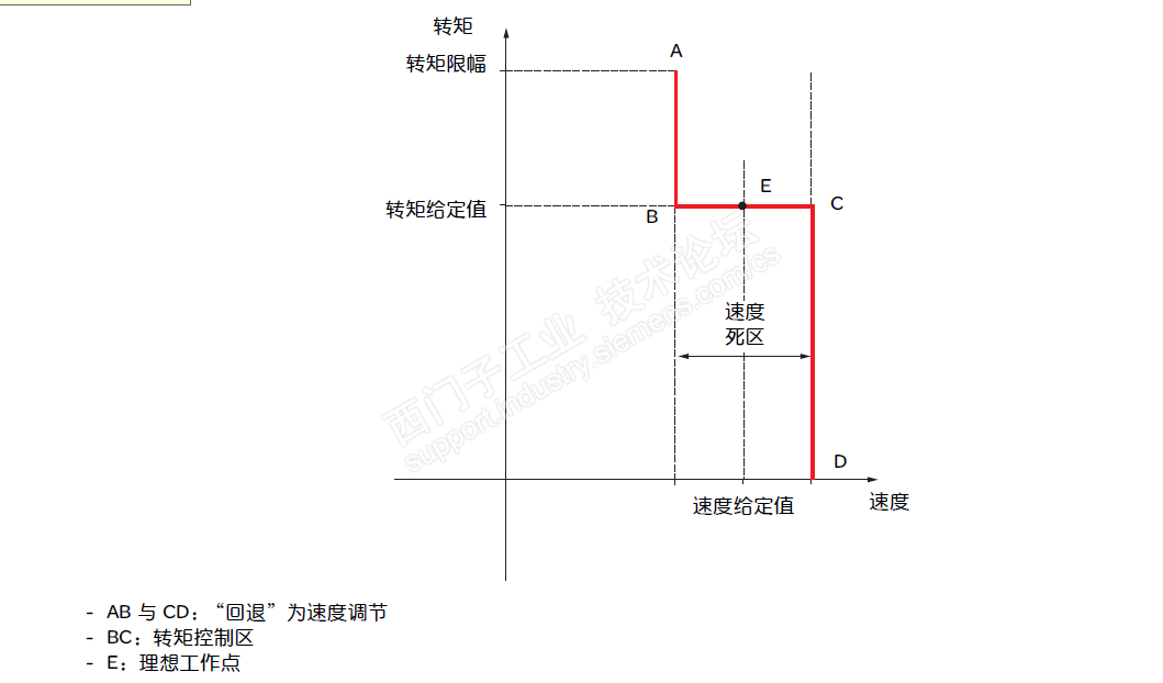

装置采用转矩控制时,速度情况如何呢?
看看下图有没有道理:
