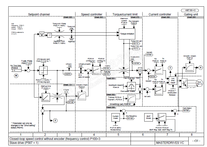

以下是引用老兵在2016-05-18 10:29:25的发言 >19楼
呵呵,我没有否定刘斑你的观点,也没有否定北雪(他的观点与你的一样)的观点。我是不支持,也不反对。
而且这里面也并不是单纯的速度限幅,而实际上对主从硬轴连接来说,它起的是断轴保护的功能。
但是,这里面有个实际问题:当主从同轴时,你的从机在绝大多数情况下无法再安装一个编码器,或者,即便是安装了,也没有人去精心维护它,最后就沦落成一个多余的故障点,最后一拆了之(这样的案例很多,因为从机不参与速度闭环,很多现场在工作一段时间后,就把从机的编码器拆了,省的维护,也省的报编码器故障造成不必要的停机)。
这是个现实问题。
而且,如果你把主机的速度反馈引到这的话,那就没有任何意义了,因为当主从同轴时,主机本身就就有完美的超速保护;而如果断轴呢?主机的速度反馈对从机而言就没有任何意义了。
所以,在这里我支持南山的观点。
但是,如果对于一个有很高要求且维护很好的工艺现场,从机能安装一个用的住的编码器,那你与北雪的观点就有了用武之地了。
或许还会有人说那对于主从软联接的控制呢?那样工况的主从控制就不是这样的了,是主从都有各自的速度闭环了。另当别论。
你说呢?
以下是引用lxm650在2016-05-18 06:07:35的发言 >18楼:就1楼的问题和贴图而...
引用18楼详细内容:
就1楼的问题和贴图而言,我的回答是正确的。不管是从动装置工作在速度环或转矩环,都是有速度调节器的。从动装置工作在转矩环时也是有速度调节器起超速保护作用的,分别由P483和P484确定正反旋转方向的速度限幅值。
是这样的。所以主从控制时也分P100=3的情况和P100=4的情况。p100=3时的转矩控制装置的功能图:
