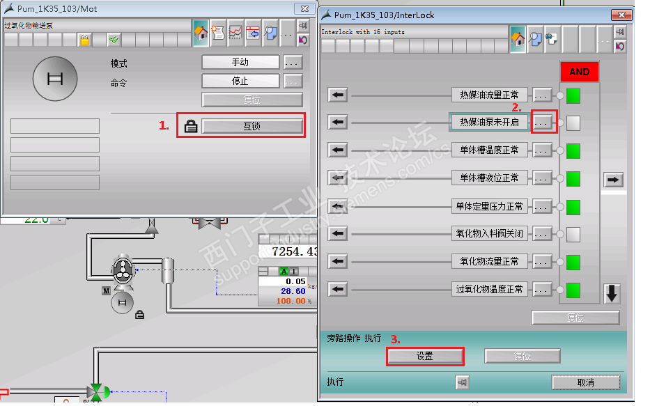

回复:PCS7 MOTL功能块疑问

连锁有旁路功能,操作见附图
