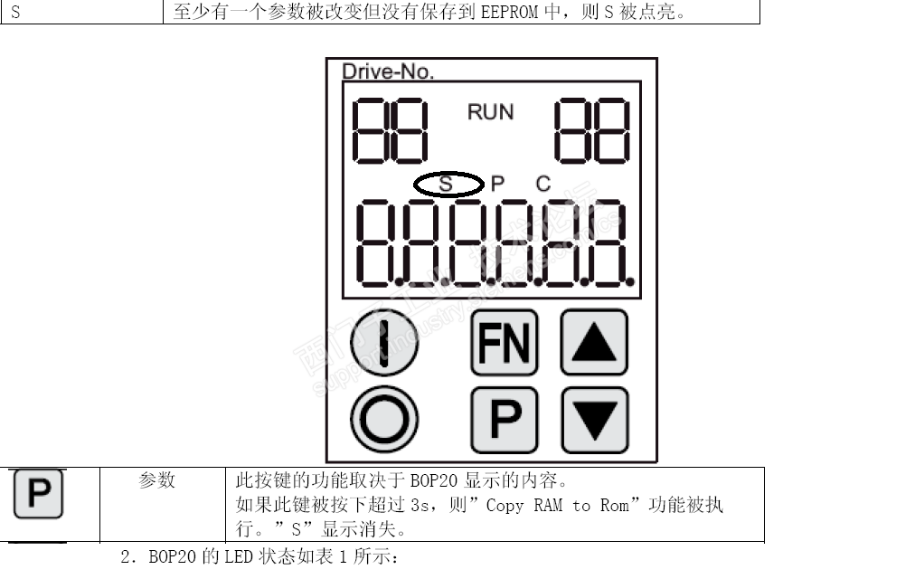

回复:【分享】优化完毕注意改变的参数

看了一下AOP的说明,好像没有这个功能,,但是S120下的BOP是有的,,G130没有,,
