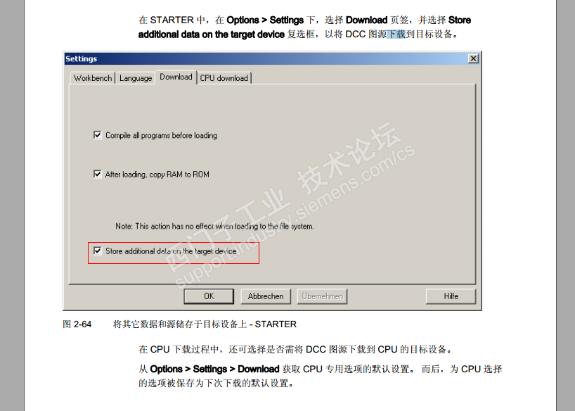

以下是引用怪怪虎在2016-05-21 08:07:10的发言 >5楼
现在设备一直在运行,我找机会重新下载一次。
以下是引用lxm650在2016-05-20 12:03:19的发言 >4楼:下载时没有选择如下...
引用4楼详细内容:
下载时没有选择如下图所示选项,且你的工程又没有图源,上载时就会出现这个提示。
今天中午试了,应该就是这个问题,选中后再下载一次就可以了,多谢。
