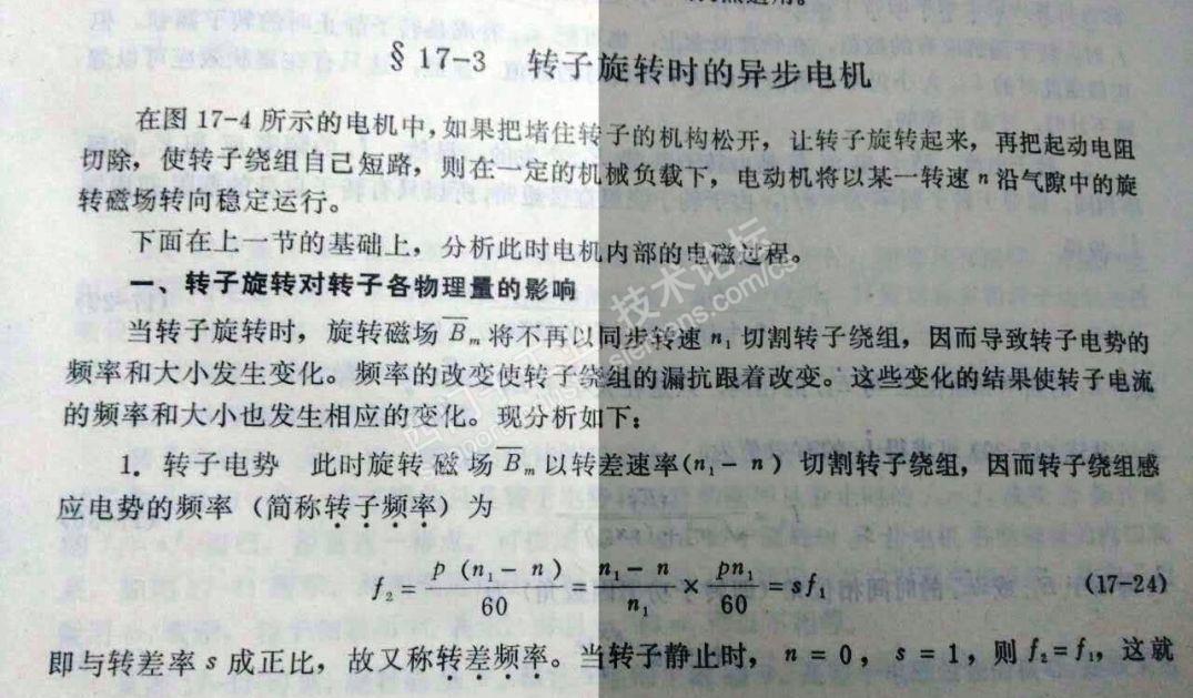

嘿嘿,这两天太忙了,此问题,一直被搁置,我特意把《电机学》的教科书搬出来,引用一下。书中所述的转子磁势的频率,想必就是所说的转子磁场频率吧?看看公式是如何解释的?难道我理解错了?
估计许多人手头都没有《电机学》吧?扔了或当废品卖了?
