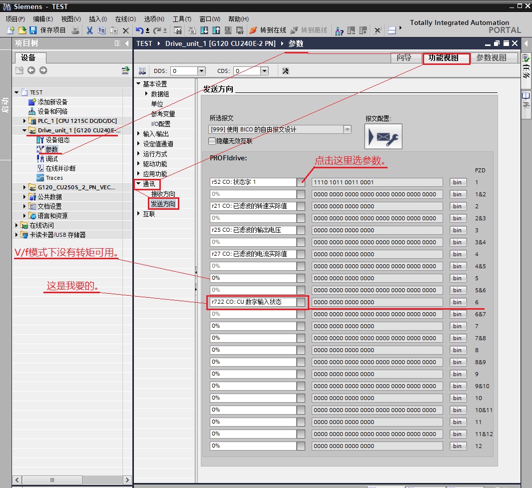

你问的两点都可以。
模拟量755,x互联到变频器的一个发送状态字,4000h=100%;还可以互联滤波后的参数。
G系列当然可以在TIA中“一气呵成”了。
下面是读取远程变频器数字量输入状态的例子,你把它改成模拟量不就可以了吗?
使用的是 999报文,6/6PZD。
这是个读取变频器数字量输入的例子
