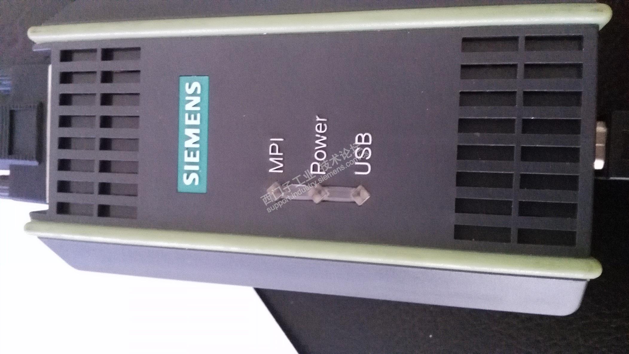

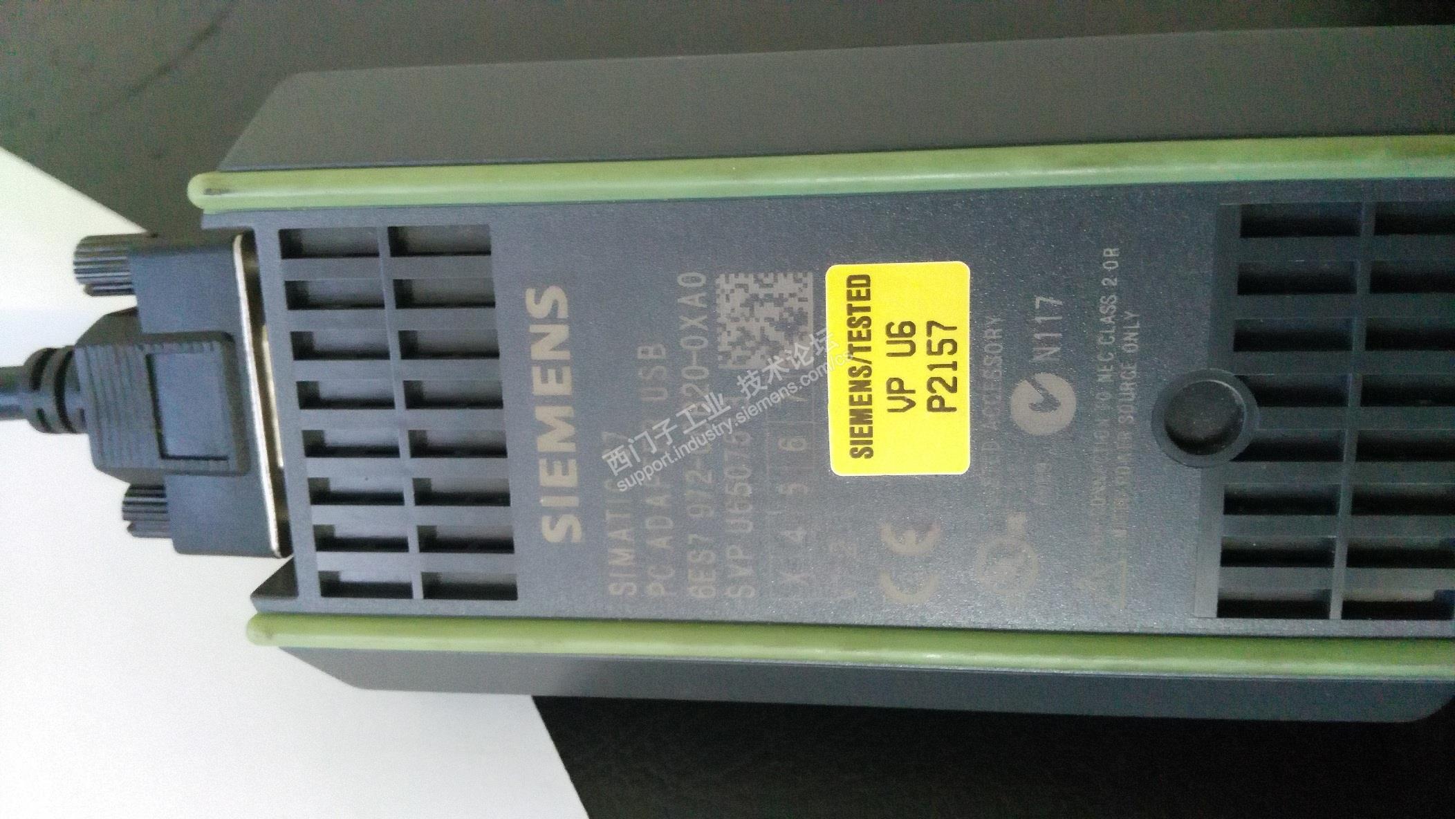

    公司车床使用的是840D系统,发现CNC丢失文件,主机,辅机都不能动了,然后从CNC中各种恢复,恢复完以后,手动可以操作了,但是主轴不能转,原因辅机一些传感器锁定了主轴,进一步发现这些传感器根本未装,此次恢复的程序是出厂时的,厂家在安装调试过程中将一些PLC的点,屏蔽掉了,但是未在上位机中备份PLC程序,因此我需要修改梯形图。
    我想自己连接840D的X122口,修改一些PLC程序,手中现有 6ES7 972-0CB20-0XA0编程电缆一根,连接200的[LC没有问题,连接840D的X122口后,发现灯一个也不亮, 请问各位大侠,是什么原因,有没有办法使用这根数据线连接到840D的PLC修改程序?
