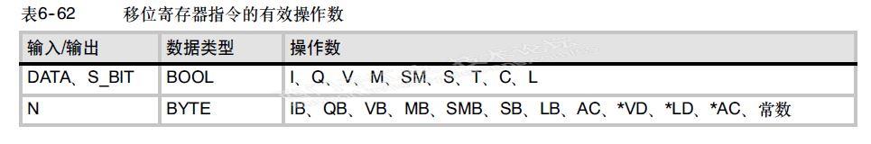

你的操作数非法。
你的“2”下面应该有个小波浪线的,表示错误。
