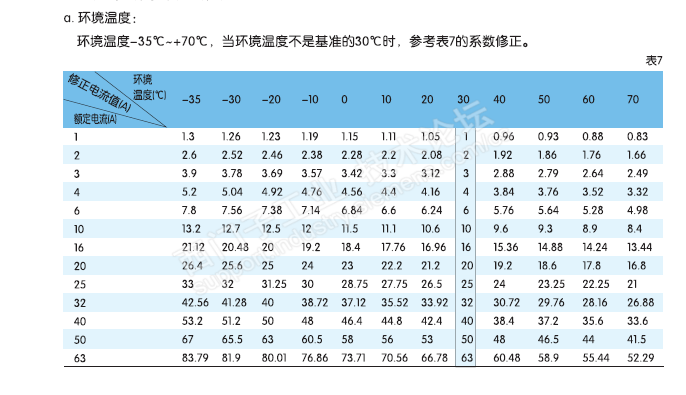

以下是引用HUANGZE75在2016-05-24 09:18:20的发言 >
下面的图1就是正泰NB1断路器温度修正表
30度和60度不是一个概念啊。不应该难发现啊?
