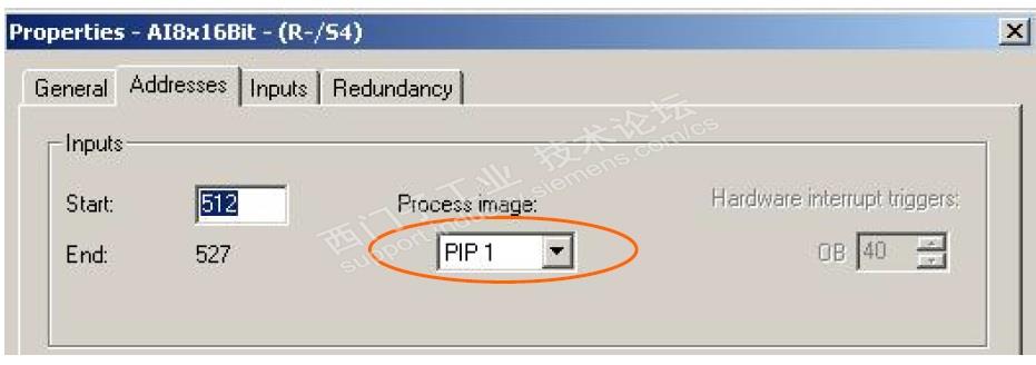

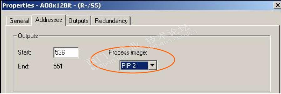

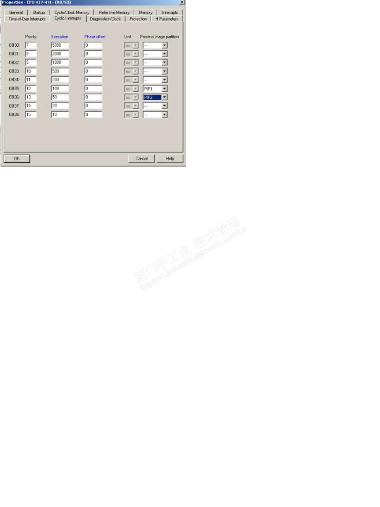

以下是引用JustLee在2016-05-24 09:05:59的发言 >15楼
 冗余的模拟量地址不用PIW/PQW,是用IW/QW???
我搞了三年的H系统,从来都是PIW PQW,不知道你这句话从何而来 。。。
难到你不分配映像区的吗?

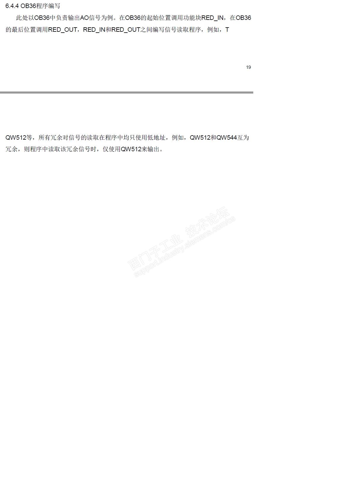

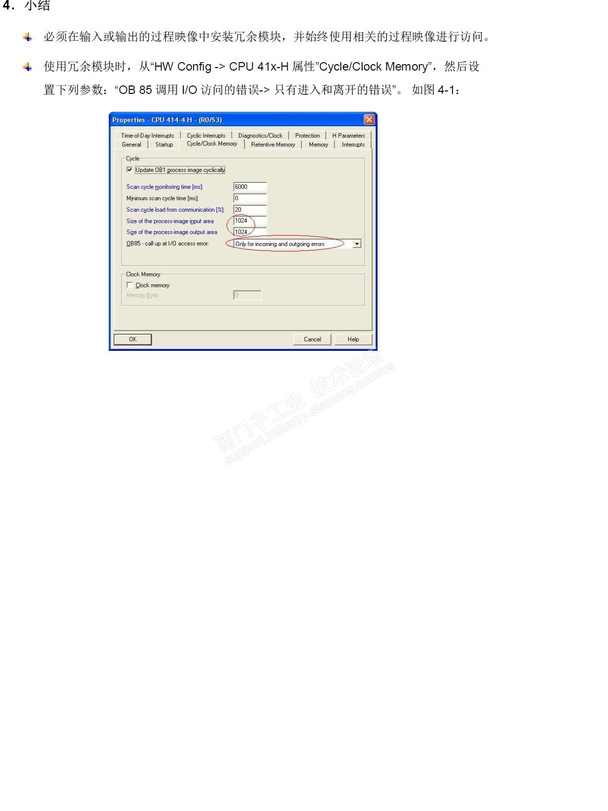

IO冗余编程的资料上有:
在做冗余硬件组态时,把输入输出映像区设大,模拟量的输入输出地址是在映像区内的,所以不用外设读取
pcs7 冗余IO编程手册上也提到:
