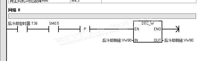

这样做出来的倒计时秒,会有误差。
显示会存在跳1秒的情况,比如说。
显示倒计时
40,39,38,37,35,34,33。。。36秒在显示上被跳过了。
有没有好点的编程思路,让倒计时每秒都可以显示,不出现跳秒的情况?
谢谢。
