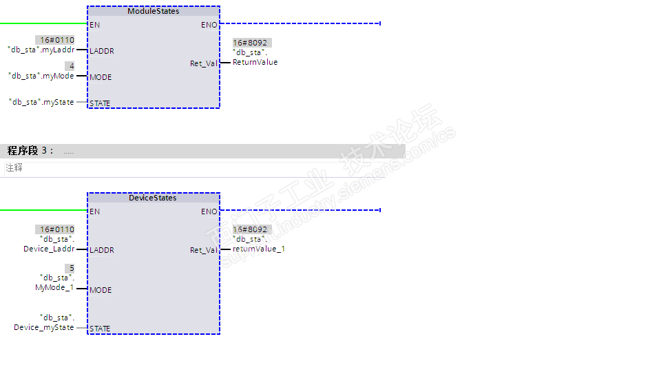

今天我用1214的cpu与IM151-3PN的分布式模块通讯,我想在程序中来判断是否掉站或故障等信息,如图所示
不知道为什么我不管模式选的1,2,4,5,都是返回16#8092:
