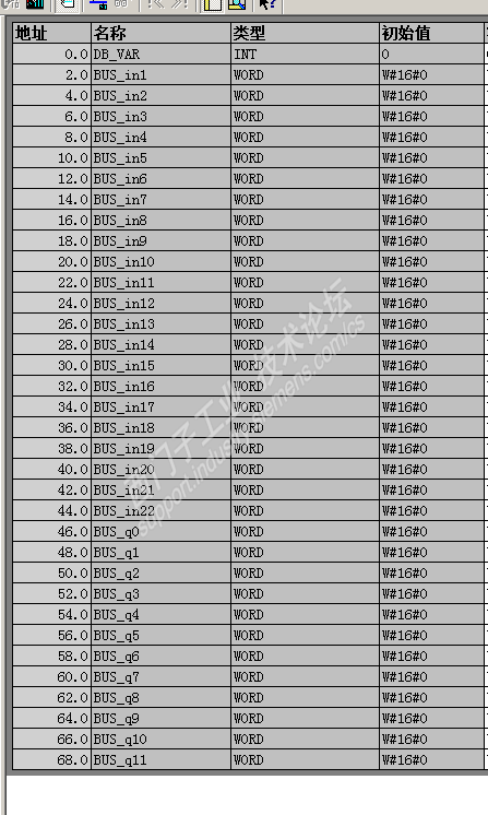

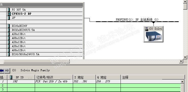

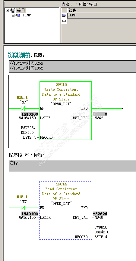

 第一次用Profibus,主站是3152DP,从站是个电源。该电源可以设定电压,然后读回实际的电压、电流和功率。
  1. 怎么验证通讯是成功的?
  2. 电源的 I 地址和 Q 地址,是按什么类型依次排列的?word还是long?
  3. DB28依次建立了word类型数据,以分别对应电源的 I O 地址,这样建立对吗?
  4. OB1中建立了SFC15和SFC14,但是一个是通的,一个不通,是什么问题?
