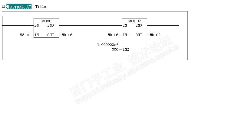

以下是引用volcanol在2016-05-26 00:59:00的发言 >5楼
假设楼主上位机设定的是 MW100, real型要存储到MD102, 因为我不想建立DB很麻烦,
不用进行转换,其实这个很简单,用STL解决
      L     MW   100
      L     1.000000e+000
      *R
      T     MD   102
如果用体形图也一样, 不过要注意,体形图里面MD106不叫建立符号,不要设定MD106的数据格式。
我的原则就是:简单即是美,可以用简单指令解决的坚决不用复杂的指令。
如果有疑问,可以加企鹅交流一下阿:2915067885,我的企鹅群:557134475
以下是引用jiaoxi在2016-05-23 16:31:35的发言 >楼主:是用于流量计的设定...
引用楼主详细内容:
是用于流量计的设定的,有十几块流量计。
上位机使用的是16位整数设定流量,但是,300PLC的FC106要求的是浮点数输入。
DB1.DBW22(上位机设定的整数)
DB1.DBD24(FC106输入的浮点数)
我直接用MOV指令不行。
难道一定要增加个双整数的中间变量,然后再用整数到双整数,双整数到浮点数两个指令吗?
楼上的不是来做广告的的吧?
你发的程序你自己验证过吗?这么做结果肯定是错的。不要误导别人。
想要把复杂的事情变简单是好,但做法的简单不等于想法的简单。
有没有想过,如果一个整型数乘以浮点数1.0,就能把这个整型数变成对应的浮点数,那西门子为什么还那么费力做个双整型转换浮点数的指令呢?
