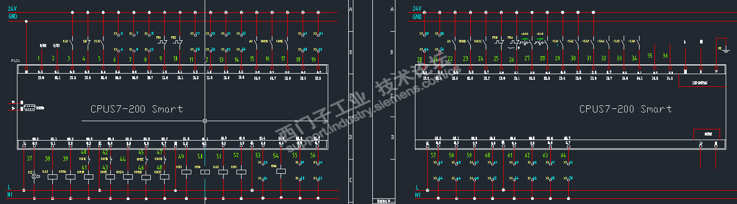

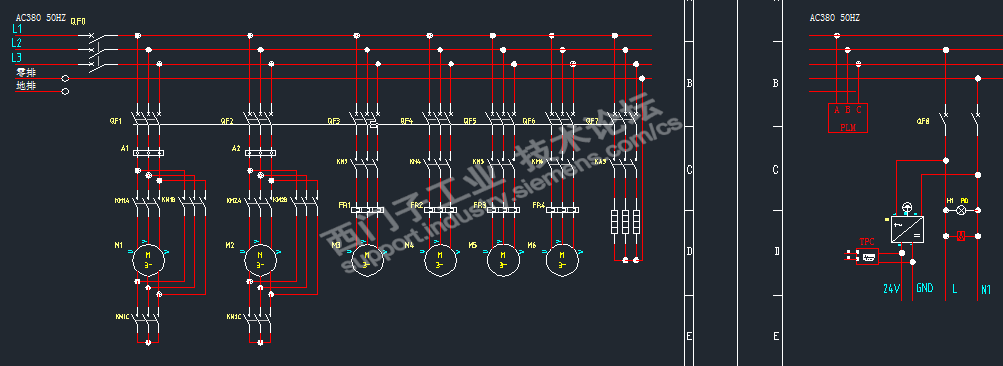

回复:S7-200Smart为何会出现频繁暖启动,设备在现在不能使用
工控闲云
注册时间:2014-06-04
发布于 2016-05-26 12:46:56
14楼
以下是引用芳季在2016-05-26 12:01:02的发言 >
不上电路图吗?
PLC 220V输入电源,没有加隔离变压器,PLC 输出端直接接负载线圈,没有加中继
