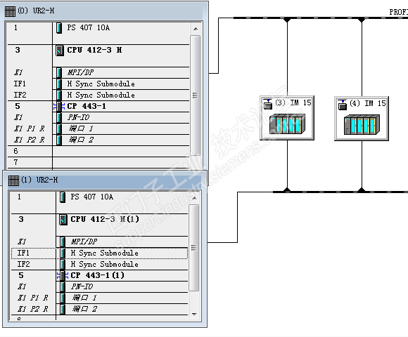

组态完2个PLC之后,不让你添加同步模块吗?
你之前的那个图,很明显是组态完一个PLC之后,就加入了扩展,所以提示是单站运行。
