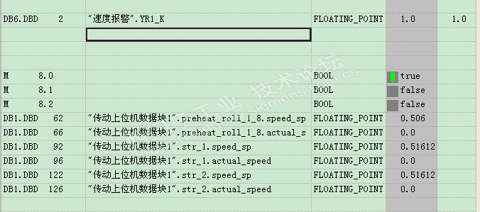

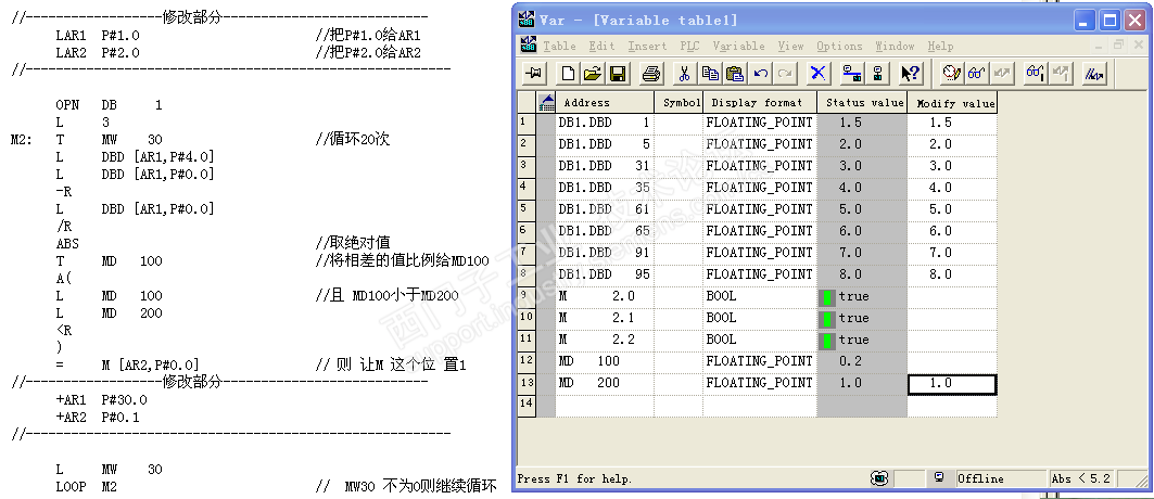

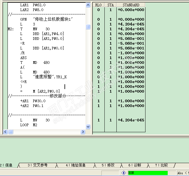

@怀念过去:这样吧,先把不等于0的几条比较语句暂时去掉,做3个循环我们来仿真测试一下。
通过仿真测试,发现循环没有问题,执行的结果是正确的。你自己再把判断不等于零的几条语句加进去测试下。
@n次看你的背影   为什么我在线看的  把  不等于0的条件去掉,还是只有第一个置1,后面不变化。 看来和不等于0条件没多大关系,M400  换成M500 ,换成M8了  还是一样。
