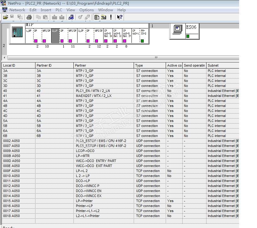

一对一会做,那一对多是不是对于不同的CPU型号组态也会有点差别呢,比如CPU412-5H-PN/DP这种在不插入CP的情况下只能建立一条基于以太网的连接?而CPU412-2 PN直接就可以建立多条基于以太网的连接
以下是引用volcanol在2016-05-26 01:22:42的发言 >3楼:楼主会一对一??  ...
引用3楼详细内容:
楼主会一对一??
如果会一对一,那么一对二的原理和一对一的一样,就是需要建立两套通讯链接,写两个通讯的程序段而已。
看我这边的工程,不是一对二,而是一对几十个通讯连接,就是和一堆PLC进行通讯。
  只要楼主会一对一,那么一对多就和一对一,一个样。
  如果有疑问,可以加企鹅交流一下阿:2915067885,我的企鹅群:557134475,
  下载中心有手册,我的群里面也有手册。
不是的,你插入通讯连接就行,直到不能插入就行,这个与带不带CP没什么关系。但是通讯资源不是无限的,具体的与CPU的型号有关。
