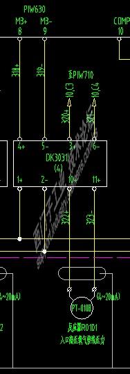

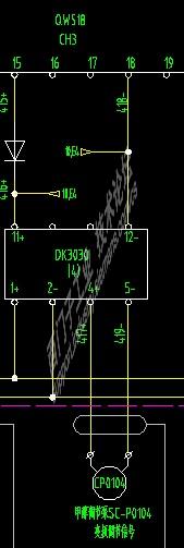

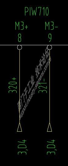

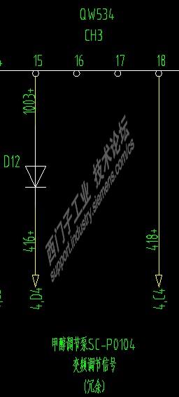

以下是引用SHANGRILA在2016-05-27 08:43:00的发言 >28楼
这样的做法到没有试过,你有具体的接线图吗,给分享一下。
以下是引用YiMoon在2016-05-26 19:57:57的发言 >25楼:MTA端子是好,就...
引用25楼详细内容:
MTA端子是好,就是太贵,我后来用的一分二的隔离栅(模拟量输入),模拟量输出用的二极管(跟手册上一样)
以下是引用SHANGRILA在2016-05-26 17:23:35的发言 >23楼:在PCS7的冗余系...
引用23楼详细内容:
在PCS7的冗余系统中,确实是要像“YiMoon侠”提到的那样使用IW和QW的地址,在做I/O冗余时,只要在硬件配置时设置冗余连接为“2 modules”,编程的时候需要插入OB70,OB72,OB80,OB82等,如果是PCS系统就不用自己插入这些块了,系统会在你硬件配置好后自行添加,编程的时候冗余I/O使用的地址也需要注意。当然如果使用冗余I/O模块的话,最好也采购MTA板和MTA电缆,如6ES76501AA522XX0和6ES79223BD000BB0,是用于8路AI模块的6ES73317NF100AB0,当然这个是用在ET200M中的。
模拟量输入:
模拟量输出:
